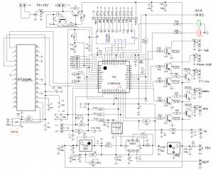

ut3mkДата: Среда, 19.09.2012, 22.19.02 | Сообщение # 212

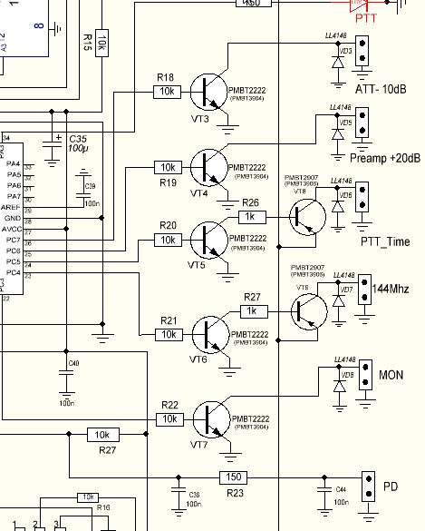

Управляющий сигнал MON формируется на 22 ножке процессора.
Печатная плата с возможностью отслеживания кнопки MON будет протестирована и размещена немного позже.
Прикрепления: 5122536.gif (71.3 Kb) · SI570_usbPCA93_.spl7 (151.4 Kb) · 1156193.gif (96.3 Kb)

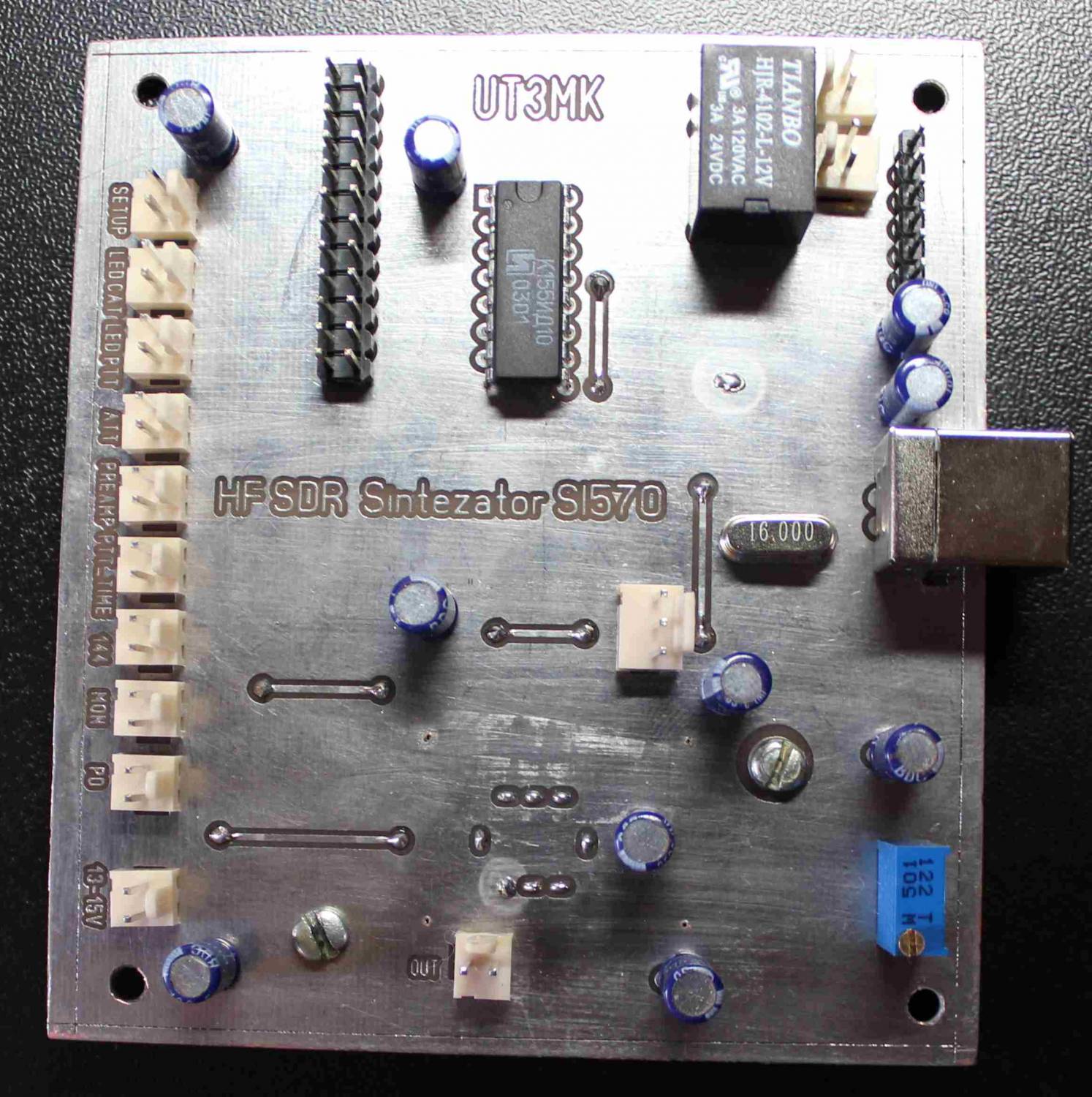

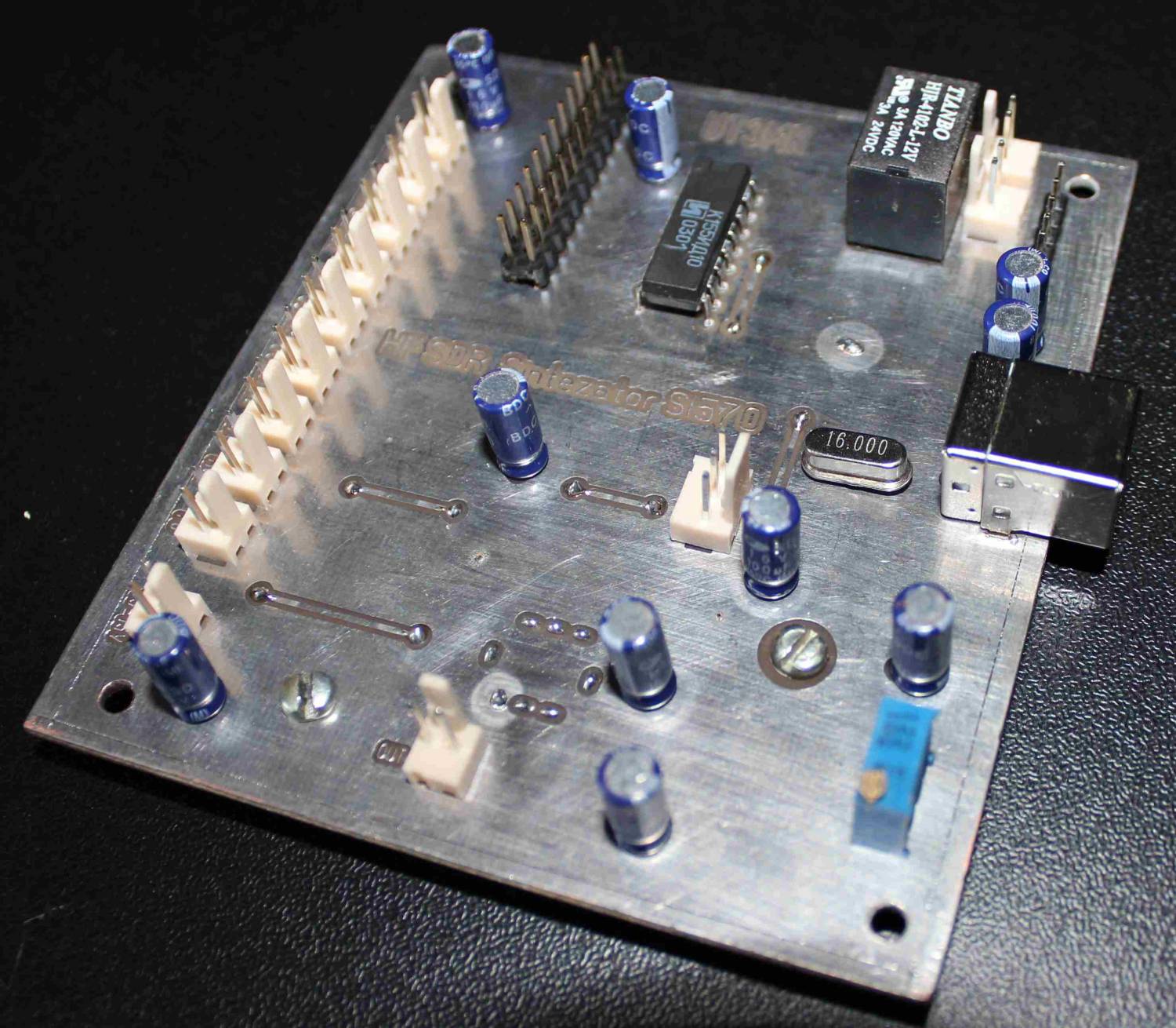

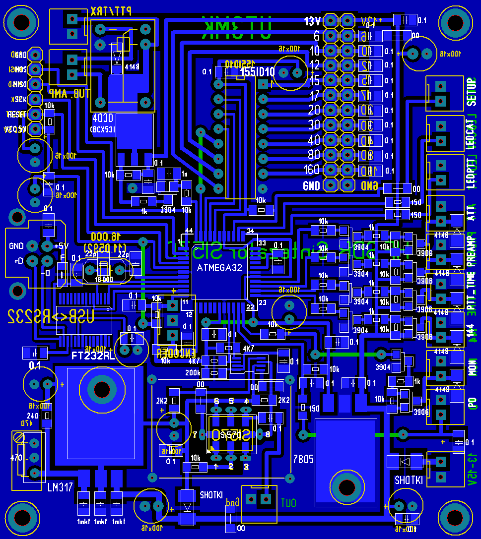

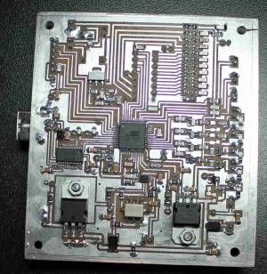

ut3mkДата: Суббота, 22.09.2012, 21.09.59 | Сообщение # 217
Печатная плата под 11 прошивку.
http://ut3mk.at.ua/forum/2-78-5956-16-1348076489
Все платы разводились из расчета одностороннего монтажа.
Если кто то имеет навыки изготовления двухсторонних плат, могут выполнить ее с верхним слоем.
Для управления трансивером с модернизациями в синтезаторе схему надо выполнить по этой схеме.
На печатной плате никаких надрезов делать не надо, достаточно только установить перемычки.
Плата разводилась из расчета модернизаций под разного типа управления, с танзисторными ключасми
или без них как на этой схеме http://ut3mk.at.ua/_fr/0/5122536.gif
Прикрепления: SI570_usbPCA93_.spl7 (149.9 Kb) · 4070530.jpg (68.9 Kb) · 4900738.jpg (381.5 Kb) · 2449903.jpg (235.6 Kb) · at32_FT232_MON.lay (323.2 Kb)

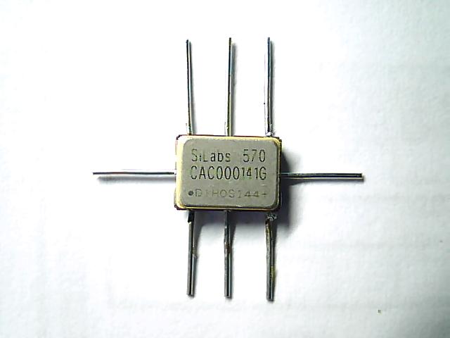

ut3mkДата: Суббота, 22.09.2012, 21.28.58 | Сообщение # 218
Частенько меня спрашивают о том: "Как я паяю Si570?".
Ее можно паять непосредственно на монтажные площадки платы. Это самый не предсказуемый вариант.
Может быть непропай, хотя визуально этого не заметно. Рекомендую только для опытных.
http://ut3mk.at.ua/forum/2-78-5466-16-1341615384
Для тех кто делает впервые, советую более надежный монтаж. Для этого к ножкам Si570 подпаиваем
луженые проводники диаметром около 0.2 мм. Получаем "паучок".
Последующей операцией будет изгибание ножек. Если планируется микросхему устанавливать с верху
платы, то ножки изгибаем в противоположную сторону чем на фотографии.
Надо не забывать, что при верхнем монтаже Si570 она будет размещена к верху контактными площадками.
Но здесь можно ошибиться и не верно ее запаять.
Потому предлагаю паять на нижнем слое.
Если плата имеет верхний слой, то в конечном итоге пайка будет выглядеть так:
Прикрепления: 3747863.jpg (20.1 Kb) · 1989273.jpg (20.3 Kb) · 8177524.jpg (29.6 Kb) · 8993200.jpg (44.6 Kb) · 0497054.jpg (282.0 Kb)
