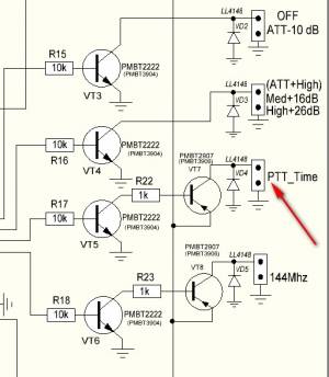

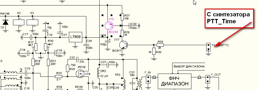

ut3mkДата: Вторник, 11.09.2012, 21.15.06 | Сообщение # 198
Предыдущий разъем REZERV переименован в PTT_Time. Его новое назначение - для перевода транзисторного
усилителя мощности с приема на передачу.
В моем случае этот порт подключен на управляющий вход усилителя для выбора режима TX\RX.
Ток потребления транзистора синтезатора PTT_Time (PMBT3904) ничтожно мал, но если вы планируете
управлять еще и обводными реле усилителя мощности, советую заменить его на более мощный BCX53.
Прикрепления: 9744403.jpg (62.7 Kb) · 8970241.jpg (68.1 Kb)

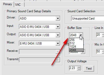

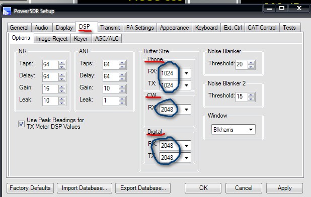

LZ2GX, У тебя все в порядке. Я пробовал делать задержку с 50 миллисекунд - это минимум при котором
уже начинается прослушиваться ХЛОПОК. Отличный результат получается начиная с 70-80 миллисекунд.
Но не надо забывать, что эта задержка очень сильно зависит от объема буфера в режимах приема и передачи.
Эти значения указываются в меню DSP:
Чем меньше указано значение буфера, тем быстрей выгружаются данные. Но здесь нельзя ПЕРЕБОРЩИТЬ!
Можно настолько сильно занизить значения, что сигнал начнется "рваться" вплоть до хрипов. Каждый индивидуально
под свою звуковую карту подберет минимальное значение для разных видов излучения и режима приема и передачи.
Прикрепления: 6782880.jpg (68.5 Kb)

ut3mkДата: Пятница, 14.09.2012, 02.04.49 | Сообщение # 204
Quote (LZ2GX)
В меню будет калибровка и задержка.

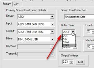

Значит я не совсем понятно объяснил цель настройки буфера. Эту корректировку вам необходимо производить при любом раскладе
да же есть у вас синтезатор с этой прошивкой или у вас фирменный FLEX трансивер. Наша задача - уменьшить задержку обработки данных
при приеме и передаче. Чем серьезней звуковая карта и системный блок, тем можно меньше выставить буфер обмена, а он предназначен
для временного хранения принятых (передаваемых) данных. Если его выставить слишком маленьким, начнет пропадать информация.
В случае большого буфера, появится слишком большое запаздывание. Получится так, что корреспондент давно будет находиться
на приеме, а ваш трансивер будет "выдавать на гора" информацию которая прозвучала несколько сек тому назад. Вот потому значение
буфера обязательно подбираются индивидуально. Моя карта+системник выдерживает значение буфера в - 256\512. Но это не значит,
что эти значения подойдут всем пользователям.
Мною опробовано варианты задержки PTT на передачу с различными размерами буфера и выбран наиболее оптимальный между 50 и 100
остановился на 85 миллисекундах, оно устроит при любом значении буфера вплоть до 4096. Поэтому нет смысла что то корректировать.
К тому же при переходе на прием аппаратная задержка отсутствует.
В программе существует еще одно меню с буфером:
Прикрепления: 4990761.jpg (58.1 Kb) · 1728967.jpg (33.7 Kb)

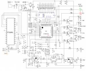

О какой трескотне идет речь?
В данный момент работает синтезатор по этой схеме:
Прикрепления: SI570_usbPCA93.spl7 (145.5 Kb) · 0488587.gif (68.6 Kb)

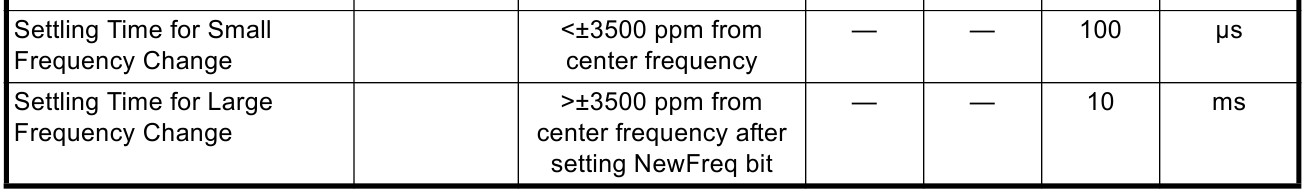

ut3mkДата: Суббота, 15.09.2012, 20.23.31 | Сообщение # 208
Если кто то не понимает о каких "РРМ" идет речь, даю небольшую информацию на эту тему.
Сам термин "РРМ" используется во многих областях и обозначает:
Миллионная доля (ppm, от англ. parts per million — частей на миллион) — единица измерения концентрации.
В нашем случае составляет 3500РРМ - это шаг плавной перестройки Si570 после которого происходит внутренняя перезапись коэффициентов деления.
В этот момент микросхема кратковременно на ~10 микр.сек. "замирает" . Чем ниже диапазон, тем чаще это происходит.
В нашем случае просчитать шаг перезаписи можно воспользовавшись упощенной формулой :
PPM= FREQ_PowerSdr x 0.0035
К примеру на частоте 160 м диапазона обновления будут происходить через 6650 Гц
PPM = 1900000 x 0.0035
На 29 мГц шаг перезаписи сишки составит 101500 Гц.
Отсюда получается, что передвигаясь по 160м диапазону сишка сменит коэффициент деления 27 раз, а на 10 метровом всего 17 раз.
Это и приводит к коротеньким щелчкам. Их можно отнести к небольшому недостатку этой микросхемы.
Прикрепления: 1598458.jpg (52.1 Kb)
