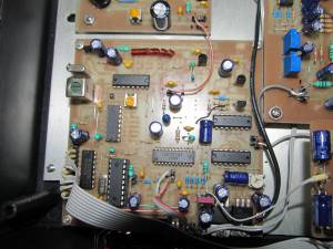

Aleksandr, диод BYV10-40 можно заменить на 1N5819, на выходе преобразователя нужно включить двухзвенный фильтр LC, по 100мкГн и конденсаторы по 470мКф 35v.
Я у себя ничего не менял, все данные остались прежними, запас очень большой по перекритию. 4, 5, 8, 14 витков пров. 0.31мм, катушки без каркасные намотаны на оправке диаметров 3мм.
Прикрепления: 8257959.jpg (211.9 Kb)
