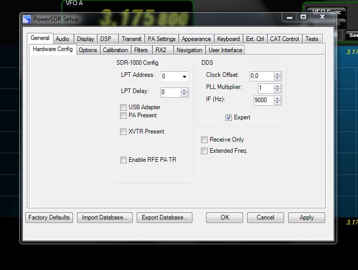

yurij053Дата: Суббота, 04.07.2020, 11.07.29 | Сообщение # 2175
Генерал-майор
Сообщений: 269
Цитата muratneutron ()
Выставил кал. частоту 5 МГц
Зачем Вы полезли в это меню синтезатора? Сбросьте все настройки на заводские или перепрошейте.
Нужно в Повер СДР только 4996 кГц выставить по маяку в эфире с помощью одной кнопки и крутилки синтезатора, как в видео.
ПЧ правильно стоит? Трансивер хоть что то принимает? САТ контроль настроен? Попробуйте другую версию программы.
