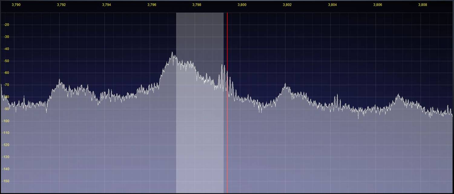

У меня в режиме передачи почему-то идет эхо, что это может быть?
Может не достаточное подавление одной из боковых полос?
И по приему через каждых 2кГц слышна та же станция, только с меньшим уровнем.
Например 3.750 стоит тональник а на 3.752 тот же самый тональник только уровень его в 2 раза ниже, и так далее.
Раньше такого не было.

Quote (US5NCJ)
Если это не ВЧ наводка, то тогда не выключен сквозной канал в настройке звуковой карте.
В микшере \ воспроизведение\линейный выход => снять птичку - это для интегр. карты
Об этом я писал где то по сайту. Надо попробовать ПОСИКОВИКОМ пройтись.
Quote (US5NCJ)
И по приему через каждых 2кГц слышна та же станция, только с меньшим уровнем. Например 3.750 стоит тональник а на 3.752 тот же самый тональник только уровень его в 2 раза ниже, и так далее. Раньше такого не было.
Не пойму как все это выглядит?
Если не трудно скинь снимок экрана
US5NCJДата: Вторник, 28.12.2010, 23.35.10 | Сообщение # 566
Генерал-лейтенант
Сообщений: 570
ut3mk,
Вот снимок:
Можно поговорить с вами по скайпу?
Прикрепления: 8747775.jpg (70.8 Kb)
