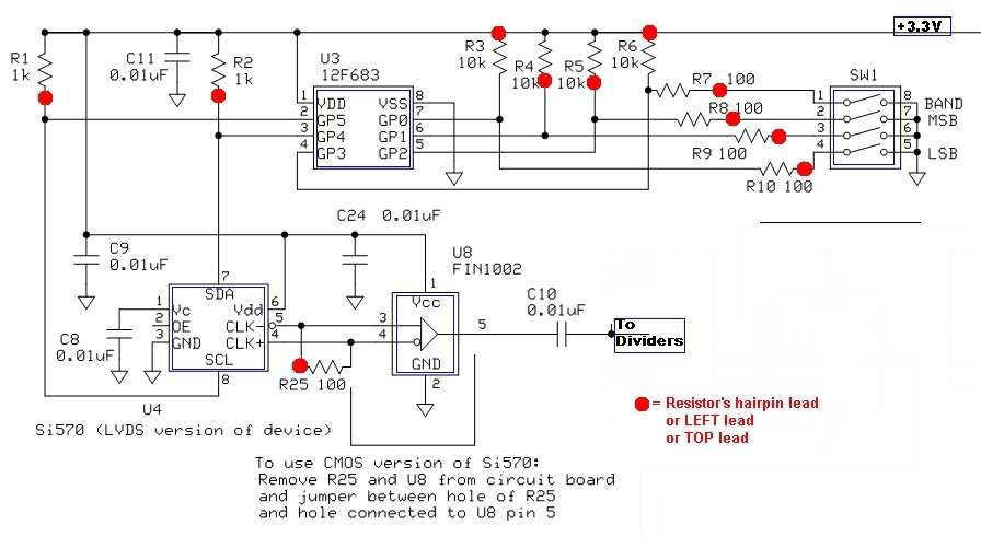

Юрий у Вас нет печатки синтезатора под Si570 LVDS с трансформатором или преобразователем FIN1002?
uu4jgiДата: Вторник, 23.10.2012, 21.26.52 | Сообщение # 287
Сообщений: 53
Нарисовал плату под LVDS+FIN1002.
В цепи питания Si570 LVDS и FIN1002 заменил резистор 2,2К на 200 Ом.
Выводы питания 1 FIN1002 и 7 Si570 LVDS заблокировал емкостью 100n.
Конденсатор с 6 вывода FIN1002 типоразмер 0805 100n.

Я что то совсем запутался, а разве РСА9306 не для согласования уровней? Я так понял что с ней (РСА) можно и Si570 LVDS в синтезатор запаять? Или FIN1002 просто взамен РСА? Кстати "Космодром" пообещал РСА9306 только через пару недель, хотя по базе вроде присутствуют, а в наличии нет.
uu4jgiДата: Среда, 24.10.2012, 18.34.07 | Сообщение # 289
Сообщений: 53
Quote (Quark_p)
Нет. FIN1002 можно заменить трансформатором. Их задача преобразовать двухтактный выход LVDS в уровень близкий к TTL.

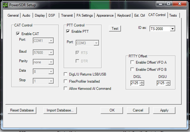

Юрий.как включить педаль в синтезатор usb atmega32 -si570,чтобы автоматом power sdr 2.4.4 переходила на передачу.
пару недель голову морочу не получается.
Прикрепления: 7979470.gif (26.4 Kb)
ut3mkДата: Среда, 14.11.2012, 16.02.03 | Сообщение # 294
us5lvs,
А чего там думать, на плате синтезатора установлен разъем "PD" - это и есть педаль.
Короти его внешней кнопкой и все good .
На этом же синтезаторе формируется два управляющих сигнала - PTT и PTT_Time разнесены по времени.
В режиме передачи (нажата педаль) формируется напряжение TX\RX 12-15Вольт им и управляешь основной платой трансивера.
Не вздумай ставить птичку в Setup на отключение РТТ
На твоем снимке меню РТТ, которое правее от САТ, отвечает за автоматическое управление программами
работающими в связке с PowerSdr. Ими могут быть - аппаратный журнал или программы для цифровых видов связи,
а к педали это меню никакого отношения не имеет.

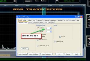

Юра при включении программы на прием .без птички Disable PTT ПРОГРАММА находится все время на передаче.
ut3mkДата: Среда, 14.11.2012, 17.06.47 | Сообщение # 296
Так для этого надо заменить адрес LPT с 378 на нулевой
или подменить PortTalk.dll на новый.
http://ut3mk.at.ua/forum/2-18-468-16-1271160025 актуальна для синтезатора на Atmega+Si570
http://ut3mk.at.ua/forum/2-18-839-16-1279823778
http://ut3mk.at.ua/forum/2-18-1093-16-1281903190
Чаще всего эта подмена нужна при оп. системе Windows7
Прикрепления: 7322249.jpg (116.0 Kb)
us5lvsДата: Среда, 14.11.2012, 18.12.17 | Сообщение # 297
Сообщений: 4
Адрес поменял все отлично заработало .... smile очень большое благодарю!!!!!
