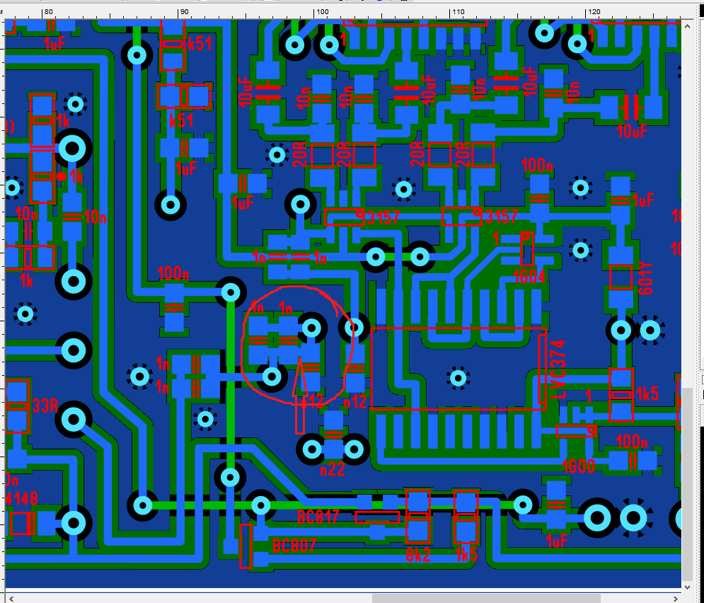

I{eshaДата: Вторник, 17.11.2020, 13.26.12 | Сообщение # 307
Сообщений: 7
Всем Добрый День! Нашел ненужное соединение на пачатке, пометил стрелочкой и обвёл кругом.
Прикрепления: 2220422.png (201.2 Kb)
ut3mkДата: Вторник, 17.11.2020, 14.38.37 | Сообщение # 308
Это точно, перемычка напрочь исключает проходные конденсаторы.
Спасибо за подсказку.
Сделал изменения в печатной плате.
Подменил файл с ошибкой на исправленный.
Советую у себя почистить кеш браузера, иначе загрузка исправленного не состоится.
Скачать:
https://ut3mk.at.ua/SUPER_PUPER/TRX-SUPER_PUPER_smd_PREAMP.zip
https://ut3mk.at.ua/SUPER_PUPER/TRX-SUPER_PUPER_smd_PREAMP.lay6
Прикрепления: 6050818.jpg (121.7 Kb)

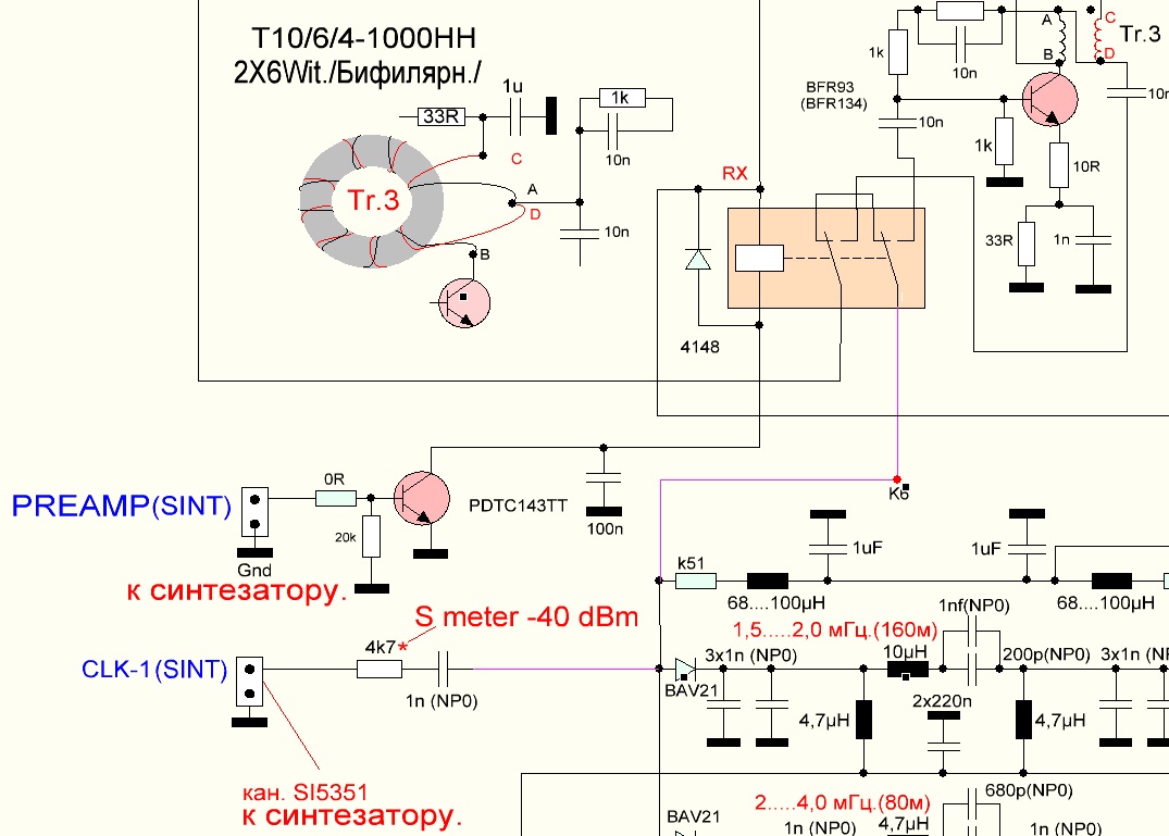

goaliv-3Дата: Среда, 18.11.2020, 12.13.01 | Сообщение # 311
Генерал-майор
Сообщений: 312
to UT3MK
Добрый день, Юрий!
Возник вопрос по подаче сигнала CLK-1 подавления зеркалки.
В одноплатной версии он поступает непосредственно на 4 ножки ключей 3157. Там вопросов нет.
Здесь же чуть другая схема и этот сигнал заведен на фильтры, и, к тому же, проходит и через реле предв. УВЧ.
Возникает вопрос - если мы переходим на диапазон, на котором ранее был включен предв. УВЧ, и при уходе с которого это состояние запомнилось, и в этот момент включается подавление зеркалки - отключается ли предварительный УВЧ?
Ну что аттенюатор в этот момент управляется - понятно, а УВЧ ?
Прикрепления: 0770443.jpg (161.9 Kb)
ut3mkДата: Среда, 18.11.2020, 15.08.04 | Сообщение # 312
Прекрасно, что состояния ATT и PREAMP запоминаются. НО!!!
Независимо от его состояния при формировании сигнала подавления зеркального канала,
включается АТТ и автоматически сбрасывается УВЧ. Это давно внесено в прошивку еще в
одноплатной версии. Сигнал подавления в этой версии подается через фильтр -
подсказывает как качественно собран ДПФ. А так же дополнительная подчистка сигнала с CLK-1
goaliv-3Дата: Среда, 18.11.2020, 18.36.28 | Сообщение # 313
Генерал-майор
Сообщений: 312
одноплатной версии.
Понятно, спасибо. А я как-то пропустил это мимо ушей.
