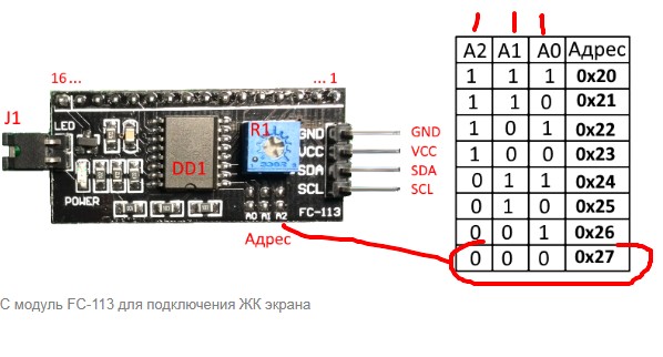

ut3mkДата: Понедельник, 09.11.2020, 21.16.18 | Сообщение # 277
Цитата artemkotuzyak ()
Добрый вечер, собрал синтезатор. Такая проблема - горит дисплей без символов, перепрошивал разные адреса безуспешно. В чем может быть проблема?
прошивки для теста экрана:
отобразит - Hello_Word
https://ut3mk.at.ua/test/Hello_Word.zip
на экране адреса устройств I2C
https://ut3mk.at.ua/test/_TEST_LCD_I2C.zip
В COM порт передаются все адреса устройств подключенные на шину I2C
Задаем скорость обмена - 9600 бод. Контролируем любой терминальной программой для СОМ порта.
https://ut3mk.at.ua/test/I2C_scaner_RS232.zip
Посмотри на перемычки и сравни с таблицей.
Прикрепления: 4908345.jpg (49.7 Kb)
