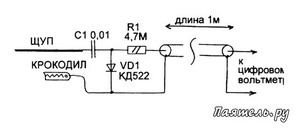

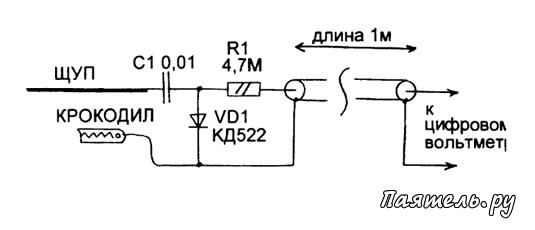

Я думаю, что такое приспособление к тестеру можно изготовить.
Интернет в помощь
https://u.to/VE5QGg
Прикрепления: 5266412.jpg (19.4 Kb) · 9904286.jpg (30.4 Kb)
artemkotuzyakДата: Понедельник, 23.11.2020, 21.47.32 | Сообщение # 317
Сообщений: 67
Спасибо.
Добавлено (23.11.2020, 22.45.24)
Спаял данный пробник, на CLK-0 1.3в - значит генерация есть, на CLK1 при переключении диапазона когда давится зеркалка - 0.8в .
ut3mkДата: Вторник, 24.11.2020, 02.55.41 | Сообщение # 318
Значит синтезатор работает.
