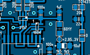

добрый вечер! начал собирать аппарат, подскажите по микросхеме sn74lvc1g04-везде по 5 ножек, на плате 6.Или отупел или недосмотрел, и маркировку ее если можно
ut3mkДата: Четверг, 11.02.2021, 22.09.59 | Сообщение # 562
Не обращай внимание на пятак к земле - пустышка.
Прикрепления: 1229781.jpg (119.6 Kb)
dokДата: Четверг, 11.02.2021, 22.17.45 | Сообщение # 563
Майор
Сообщений: 80
Спасибо,теперь все понятно,с маркировкой разберемся
