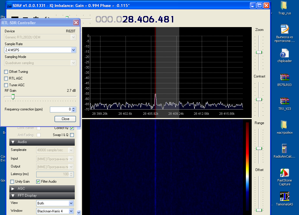

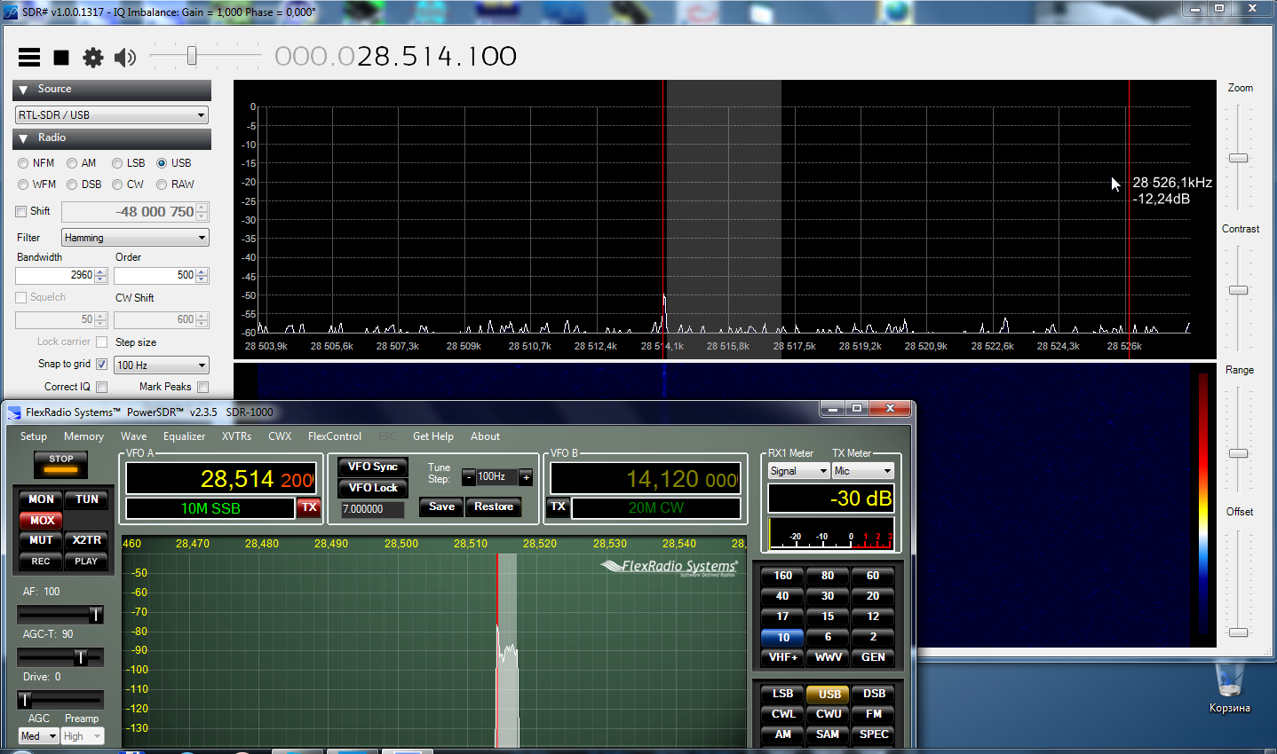

Сообщений: 48
У меня с 23 v. другая фигня- прет несущая. Боковая с помощью подстроичника и фазировке в setap -dsp давится до шумовой дорожки. Со старой 20v. такой фигни нет. Правда боковую и несущую подавить до шумовой дрожки не задавил- есть не большие пики. Контролирую на китайский свисток.

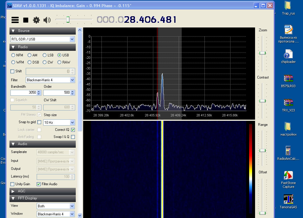

R9MAAДата: Вторник, 30.12.2014, 18.01.24 | Сообщение # 1836
Сержант
Сообщений: 38
dakar, у меня с 23ей версией получилось так
несущая
громкое А . боковая без программной коррекции
с программной ....
Меня очень даже устраивает
Прикрепления: 7113443.png (341.7 Kb) · 4867463.png (345.6 Kb) · 9755865.png (222.1 Kb)

dakarДата: Вторник, 30.12.2014, 20.48.50 | Сообщение # 1837
Сообщений: 48
Ну у меня несущая до минус 30 поднимается
