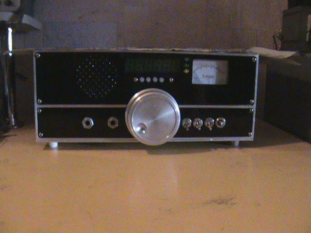

UR5NEU4083Дата: Понедельник, 25.08.2014, 14.00.50 | Сообщение # 1816
Сообщений: 1
Юра UT3MK як ваші справи, як здоровья, і настрій. не залежно на ті справи що йдуть в державі (ВІЙНА)?
Як справи з новою версіэю нової плати і всіма недостатками ... В продажі коли її чекати ... ? На головній сторінці САЙТУ, покищо ми її не бачемо .
Ось таким СДр я бачу, ... роботи по ньому ідуть, довго...але ідуть .Сільське життя не дозволяє багато часу траити на Радіо Хоббі.
