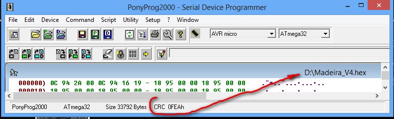

Цитата (ut3mk)
Прошивка: http://ut3mk.at.ua/Si570/Madeira_V4.hex контрольная сумма для PonyProg - С642h
У меня другая контрольная сумма
Прикрепления: 7862136.jpg (6.5 Kb)

ut3mkДата: Понедельник, 01.04.2013, 11.13.24 | Сообщение # 550
Это точно подмечено. Каюсь. При подсчете установил другой процессор.
Сейчас подправлю в сообщении с прошивкой.
Должно быть так:
Прикрепления: 5108732.jpg (66.7 Kb)
