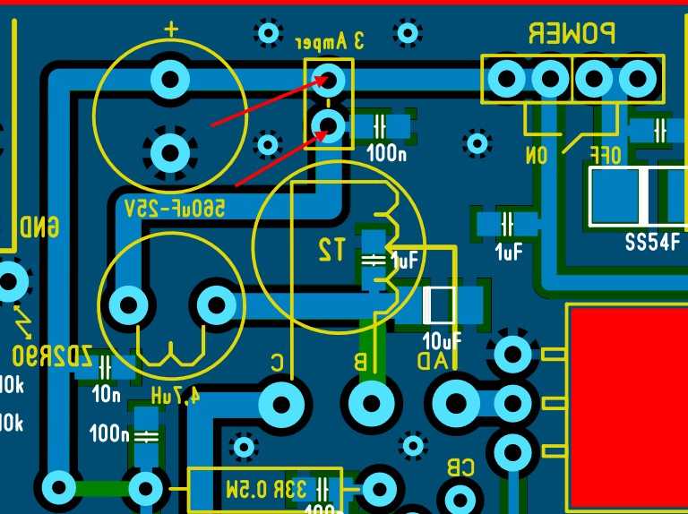

единственное не наблюдал ток на этом штыльке,наблюдал его на своём блок питания,установил на затворе напряжение 5,5в,при этом ток покоя 800ма на блоке питания, в итоге на 160-20м около 4ват,на 10-ке 1,5ват почему на этом разъеме ни чего я не видел в плане тока,при вкл.тональника ток доходил до 1а на низких частотах и на 10-ке 900ма,где то касячком пахнет,а вот где? маловато всё это ,где то вентель поджат надо бы его приоткрыть что бы вода в дом пошла

единственное не наблюдал ток на этом штыльке,наблюдал его на своём блок питания,установил на затворе напряжение 5,5в,при этом ток 800ма на блоке питания, в итоге на 160-20м около 4ват,на 10-ке 1,5ват почему на этом разъеме ни чего я не видел в плане тока,при вкл.тональника ток доходил до 1,1а на низких частотах и на 10-ке 900ма,где то касячком пахнет,а вот где? маловато всё это
я же тебе писал, что ток максимум 500мА на стоке транзистора, а точнее на перемычке в плате.
НЕ ЗАБУДЬ УБРАТЬ ПЕРЕМЫЧКУ. МЕРЯЙ ТОК МЕЖДУ ИГОЛКАМИ
Кто тебя надоумил до 800 мА ? wacko
Не лазь больше нигде. У тебя все работает. С таких IRF выдавить больше надо с бубном прыгать.
Да и как минимум - иметь транзисторы оригинального производителя.
Прикрепления: 3477708.jpg (132.1 Kb)

ЮРА,у меня есть rd16.может его поставить,вот только как всё это правельно сделать,знаю что сток и исток у них местами путанны,если я его поставлю за место irf610 в схеме ни чего не надо менять?

я согласен,иначе пока не попробуешь своими руками так ни чего и не познаешь,а насчёт тока в 600-700ма,так в схеме же указпно,вот и у меня при 5,5в на затворе ток 700ма и всё же если есть такая возможность я бы не отказался от rd16.на мой страх и риск,а может кто ещё эту тему подхватит,вроде таких чайников как я

вообщем на 610 транзисторе ток покоя 500ма, на нагрузку 50ом мощность практически 2ватта на всех диопазонах ток везде не превышает 800ма,это нормально?
